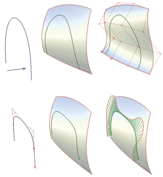

CoS 和构建历史
CoS 根据其所在的曲面定义,所以二者完全关联在一起。因此,对曲面所做的任何更改都会自动反映为对 CoS 的更改。
投影曲线与得到的 CoS 之间还存在构建历史关系。对投影曲线进行任何更改都会自动更新 CoS。同样,如果修改两个相交曲面,会自动更新其相交处的 CoS。(具有历史的 CoS 以绿色显示;不再具有历史的 CoS 则以蓝色显示)。
以上两个特征,再结合使用实时诊断,使得使用 CoS 时的交互性和效率非常高。
