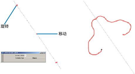

选择“Paint”>“Paint Symmetry”>“Modify Canvas Brush Symmetry”
,选择一个画笔,然后开始绘制草图。
您可以绘制草图并自动进行笔迹镜像(两侧对称或放射对称)。
对称轴显示为虚线。
在对称轴的一侧绘制的内容将自动绘制在另一侧,就像镜像一样。
对称轴的数量(等于“Num Radial Sections”的值)将显示为从中心点发出的放射状虚线。
在一个断面内绘制的内容将自动绘制在所有其他断面中,从而创造一种万花筒的效果。
