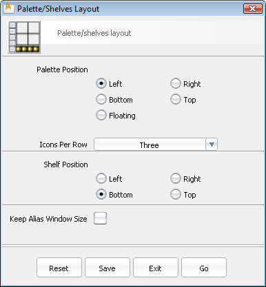

“Interface”
“Palette/Shelves Layout”
“Palette/Shelves Layout”名称右侧的
界面更改立即生效,并且会存储以供下一次启动 Alias 时使用。

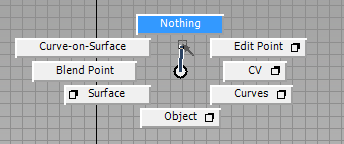

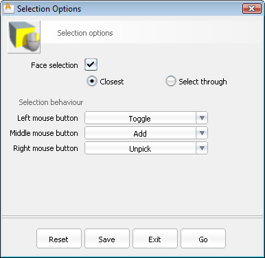

“Selection Options”的

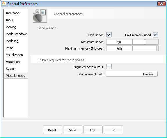

“General Preferences”

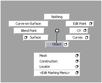

标记菜单可用于直接在任意视图或窗口内快速访问常用的工具和命令。
按住
和
键,并按鼠标左键
、鼠标中键
或鼠标右键
可访问鼠标光标周围的浮动放射命令菜单。此菜单会一直显示,直到您松开鼠标键。
您可以通过在工具和菜单项上松开鼠标键将其选中。
在位于工具或菜单名称右侧的
上松开鼠标键可访问该工具的选项窗口。
和
键并按住相应的鼠标键后)即可激活该工具。访问常用工具时,使用此技术比查找然后单击工具的图标或菜单项快得多。 ViewCube 和导航栏是许多 Autodesk 应用程序中的常见元素。它们可用于在场景中进行快速导航。

您可以在“Preferences”
选项框(“Viewing”部分)中打开或关闭 ViewCube。

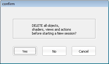

既然您已设置常规应用程序首选项和查看惯例,便可以创建具有相应大小设置和模型最终输出的文件。
“New”
创建一个新的空文档,并确认是否删除所有对象、着色器、视图和动作。

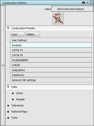

构建选项可在细化我们的设计工程时确保建模是使用其他应用程序要求的公差和单位构建的。这些设置通常不会约束创造性过程,但在 Autodesk Inventor 中,现在允许使用预设进行后续修改和扩展。
“Construction Options”

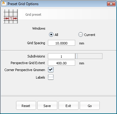

本教程中完成的模型的最大尺寸约为 400 mm。这远远小于 Alias 中的默认栅格布局。
“Grid Preset”
此时将打开“Preset Grid Options”窗口。

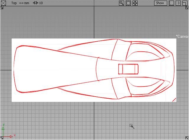

为辅助建模过程,草图通常用作参考。本教程的草图在本页底部提供。您会将俯视图、左视图和后视图草图导入到场景中。
将参考图像 VacuumTop.jpg、VacuumLeft.jpg 和 VacuumBack.jpg 保存到您的 Alias 演示项目 pix 文件夹中,该文件夹通常位于 (Win)..\Users\<用户名>\Documents\Autodesk\Alias\user_data\demo\pix 或 (Mac) /Users/<用户名>/Documents/Autodesk/Alias/user_data/demo/pix

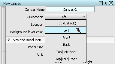

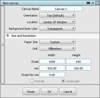

“New Canvas”
。 “New Canvas”选项窗口将打开。
将“Paper Size”设置为“Custom”
将“Unit”设置为“Millimeters”
将“Pixels Width”设置为 1680,并将“Height”设置为 640,以匹配您正在导入的图像的分辨率。
将“mm Width”设置为 420,并将“Height”设置为 160,以匹配新对象的物理大小。

“New Canvas”
,然后设置以下选项:
“Import”

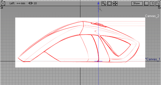

“Canvas Image”
,然后选择 VacuumLeft.jpg。
工具。 将“Pixels Width”设置为 640,并将“Height”设置为 640。
将“mm Width”设置为 160,并将“Height”设置为 160。
在左视图和后视图中,请注意画布与在俯视图中一样,以原点为中心居中显示。真空吸尘器设计应位于 XY 平面上,在 Z 轴正方向。
和
键并单击鼠标左键

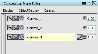

要暗淡场景中的图像,请降低画布的不透明度。
+ 鼠标右键
三个画布平面显示为带有控制选项的层。
每个画布在所有视图中以输入的值暗显。

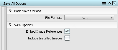

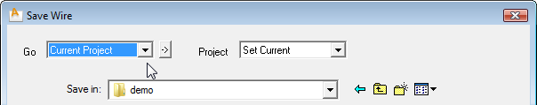

。如果未选中,请选择该菜单项以进行切换。 场景中有了这些首选项和参考图像,最好保存该文件以便日后使用。
“Save As”
这些不同元素的项目文件夹已自动在“User Documents”文件夹中创建。
此后,每次使用“Save”或“Save As”时,文件都将保存到此文件夹中。
