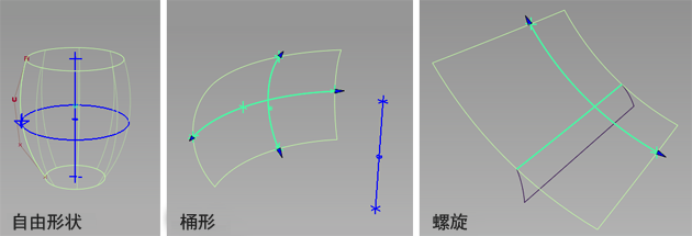

“Revolve”工具也可以创建两个不同类型的旋转曲面,非常适用于构建车辆侧窗。“Barrel”曲面取五个点作为输入。“Helix”曲面取一条曲线和两个点作为输入,并额外提供了一个用于创建螺旋形状的选项。
