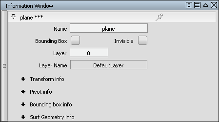

使用“Information Window”查看和编辑有关所拾取对象的信息。
“Query Edit”工具还会以图形方式显示构建历史的依存关系:

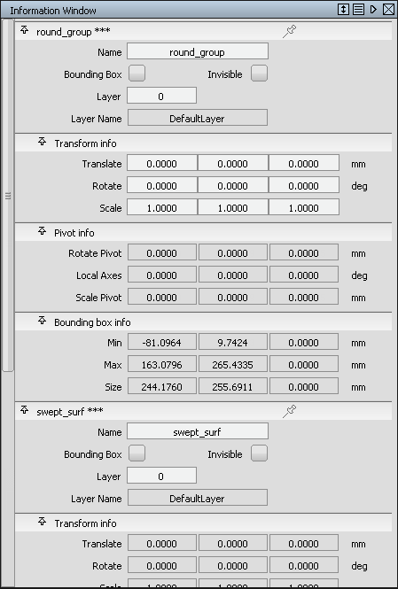

“Information window”始终显示被拾取的对象的信息。
如果拾取了多个对象,不同对象将显示在可折叠的标题下方,这些标题即为它们的名称。
可以通过选中和清除复选框来更改数据的可见性。白色单元格内的信息可以编辑。
