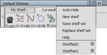

添加、移除、重命名、保存和加载工具架。
如果单击标题栏中的
图标,或在标题栏的任意位置单击鼠标右键,则显示工具架菜单。
中选择“New shelf”。
中选择“Save shelf set”。 工具架集名称将出现在菜单底部,并且随时可以进行选择以替换当前工具架集。
执行下列操作之一
中选择该工具架集。
菜单选择“Replace shelf set”,并在浏览器中选择相应的 .scm 文件。
中找到该工具架集。 想要改变显示屏幕中“Shelves”窗口的位置。
选择“Preferences”>“Interface”>“Palette/Shelves Layout”
。为“Shelves”窗口选择一个位置,然后单击“Go”。
