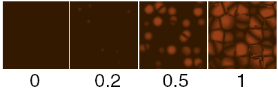

控制纹理中单元之间的间距。有效范围为 0 到无限。滑块范围是 0 到 1(完全充满)。默认值是 1。

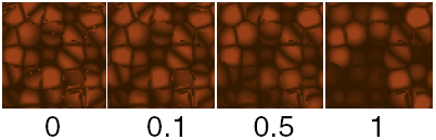

使“Cell Color”强度随机化(“Threshold”值也影响“Cell Color”强度)。有效范围为 0 到无限。滑块范围是 0(所有单元都具有相同的强度)到 1(单元强度是完全随机的)。默认值是 0.1。

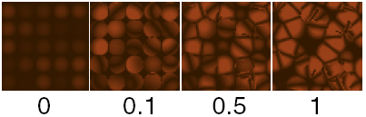

使单元位置随机化。有效范围为 0 到无限。滑块范围是 0(在规则的三维晶格中排列单元)到 1(单元位置是完全随机的)。默认值是 0.5。

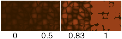

控制“Cell Color”和“Crease Color”彼此混合的程度。有效范围为 0 到无限。滑块范围是 0 到 1(无混合,单元看起来像是实体颜色点)。默认值是 0.83。
