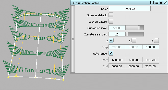

断面线与曲率
使用“Windows”“Editors”“Cross Section Editor”可以创建和编辑几何体上的各种横断面。
可以将预设的 X、Y 和 Z 断面应用到选定几何体,还可以通过双击打开选项窗口对断面进行修改。单击曲率复选框会沿断面显示曲率图,该图会在建模的过程中自动更新。
使用“New”可以创建其他断面组,使用“Clear”可以控制断面的显示。启用“Global”可以将所选断面组应用到所有可见几何体。
