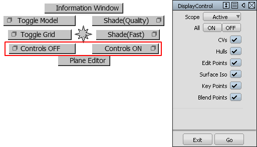

打开和关闭控制
打开控制点的显示开关是您每天要执行成百上千次的操作,所以设置一个热键特别有用。

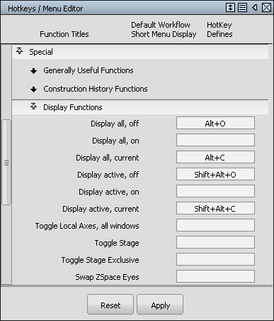

若要设置热键,请使用“Preferences”“Interface”“Hotkeys/Menu Editor”。
靠近该选项窗口底部的位置有一个“Special”...“Display Functions”部分。其中列出“Object Display”“Control”窗口中提供的设置。
也可以使用“Object Display”“Control”设置来设置标记菜单。
