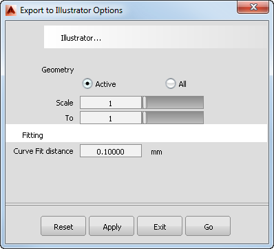

  3. 选择“File”>“Export”>“Illustrator”
  4. 在选项框中,选择要导出“Active”几何体还是导出“All”几何体。
    • 对于“透视”视图,指定导出图像的水平和垂直尺寸(以点数表示)。Alias 中的所选窗口在 Illustrator 中映射为这些尺寸。
    • 对于正交视图,通过输入两个值指定几何体的比例。“Scale”是 Alias 中的单位数,“To”是 Illustrator 中对应的单位数。例如,1 到 1 不缩放几何体,而 2 到 1 将几何体缩减为一半大小。
    • “Curve Fit Distance”是将 Alias 曲线拟合到 Illustrator Bézier 曲线时所使用的公差。增加该值以获得更快的性能和较亮的 Bézier 曲线。
  5. 单击“Go”
