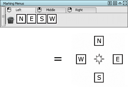

如果在标记菜单工具架中放置了四个项,则这四个工具将自动平均分布到东、南、西、北四个方位。

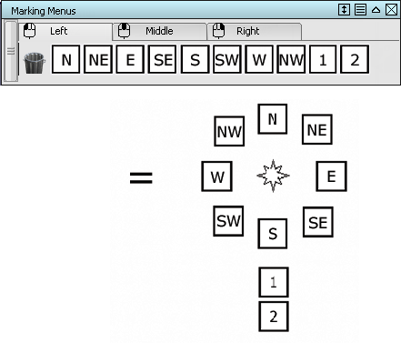

如果在工具架中放置的项多于四项个,则标记菜单将自动使用 45 度方位。这些项将填充八个主要方向(即笔势方位)。其他所有项将填充在“南”这一位置下方的菜单中。

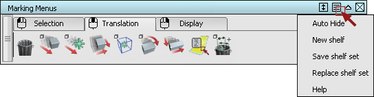

在工具架标题栏上,单击 图标,显示工具架选项。您可以生成新的选项卡并将其添加到当前工具架集,也可以保存工具架集或加载现有的工具架集。工具架集保存在 UserPrefs2014 文件夹中。它们也显示在菜单底部,从而可以在它们之间切换。
