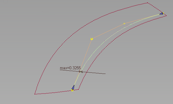

  2. 选择要拟合到的曲线(目标曲线)。
    拟合的曲线将在控制窗口中使用阶数和跨距数创建。
    将显示最大偏差标注(如果看不到它,请确保在控制窗口中启用“Deviation”选项)。
    箭头操纵器将显示在拟合的曲线的两端。单箭头意味着拟合的曲线将延伸到目标曲线的最远端。
    在此示例中,会将曲线拟合到面上线。

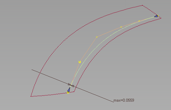

  3. 如果偏差太大,请打开控制窗口并执行下列操作之一:
    • 增加“Degree”
    • 增加“Spans”
    • 启用“Modify target”并将“Max. CoS deviation”调整为允许面上线(目标)移动的最大横向距离。
    注: 只有将单一曲线拟合到面上线时,“Modify target”才可用。
    如果启用了“Modify target”,则会显示一条警告,指明目标面上线可能被修改,且其构建历史已被删除。如果选择继续,则拟合的曲线将投影到曲面上,以创建新的面上线。会以新面上线为目标,重复拟合操作。此过程会继续,直到找到一个解决方案(在公差内)为止。
    将阶数更改为 5。最大偏差减小至 0.0559。
    只要控制窗口中某个选项发生更改,即会重新计算和更新拟合的曲线。

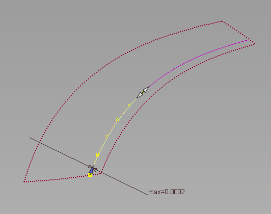

  4. 要仅将曲线拟合到面上线的一部分,请拖动箭头操纵器。
    在拟合曲线上拖动箭头操纵器时,将自动显示可捕捉点(无需按住任何控制键)。
    浅蓝色线段表示捕捉均分点(沿拟合曲线以均匀间隔分布)。
    粉色十字表示在当前视图中拟合曲线与其他曲线或曲面相交的位置。
    拟合的曲线和最大偏差测量会更新。

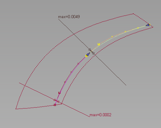

  5. 在面上线的剩余部分上单击以将曲线仅拟合到这一部分。
    此时将出现第二条拟合的曲线,该曲线具有它自己的最大偏差标注和箭头操纵器。

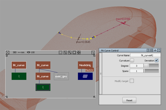

将曲线拟合到可视横断面
    将曲线拟合到可视横断面的工作流同上。以下是不同之处:
  1. 使用“Windows”>“Editors”>“Cross Section Editor”中的“Promote”工具的公差设置,可视断面将自动提升为断面数据
  2. NURBS 曲线拟合到断面数据,并且其构建历史会连接到断面数据(而不是连接到曲面、网格或可视断面)。
  3. 拟合的曲线和提升的断面数据会进行分组。
  4. 断面数据会模板化。
3 阶曲线会拟合到网格上的可视 Z 横断面。
与任何其他拟合的曲线一样,您可以修改输入(阶数、跨距等)。
