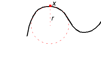

曲率是对曲线弯曲程度的度量。
曲率是通过使圆与曲线拟合,然后取圆半径的倒数测量得到的。在图中的 x 点上,使用半径为 r 的圆描述该曲线最为恰当。在此点,曲率是 1/r。
(使用倒数 1/r,而不只是 r,原因在于直线的半径是无穷大。这样计算倒数得出的是 0,而不是无穷大。)

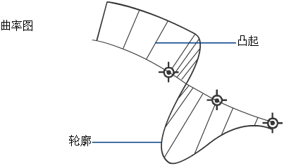

Alias 中的多个工具(例如“Locators”>“Curve Curvature” 工具)可以用于显示曲线曲率的精梳图。在曲线的常规点上,工具对曲率进行采样,并绘制一条线(有时称为“刚毛”,因为看起来像豪猪背部的剌)。这条线的长度表示该点的曲率值。
