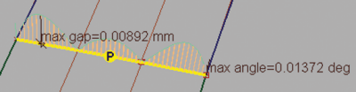

单击两个曲细分面片之间的接合处。此时会显示标注。
使用鼠标中键单击会显示曲率梳;单击并拖动可调整采样。

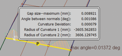

有关特定位置的详细信息,请使用鼠标右键。
