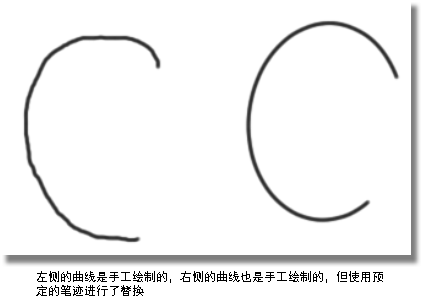

使用预测笔迹绘制草图
进行草图绘制时,预测笔迹功能会感知到您试图绘制的内容,并以更高的精确度进行重绘。您可以使用预测笔迹创建直线、曲线和椭圆。

    从绘图板释放手写笔或松开鼠标键时,会重绘您的绘画笔迹。如果启用“Toggle predictive stroke (curvature)”,则笔迹将是圆、椭圆或弧,或者如果启用“Toggle predictive stroke (line)”,则笔迹将是直线。
