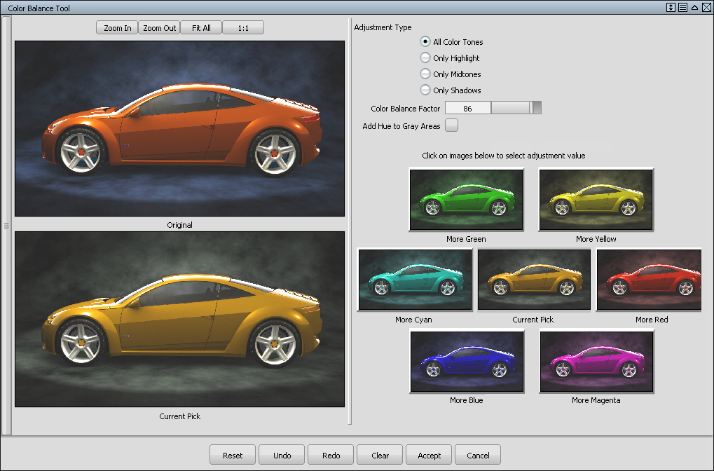

平衡颜色
颜色平衡工具使您能够通过在备选颜色(红色、洋红色、蓝色、青色、绿色、黄色)的缩略图之间选择来调整图像中不同色调的量。
Alias 的“Color Balance”窗口与 Photoshop 的“Variations”窗口不同,后者基于 HSV 调色盘来增减颜色,这可能会导致意外的颜色裁剪问题。Alias 使用更加复杂的算法,可在保持图像完整性的同时改进色调偏移。
“Color Balance”窗口
此窗口被分割为两个水平区域:预览区域和控制区域。
默认情况下,该工具修改活动层中所有像素的颜色,除非某个全局或局部遮罩提供保护。可以使用“Adjustment Type”选项、“Color Balance Factor”值和在样品色调缩略图上所进行的单击次数来调整添加的颜色量。

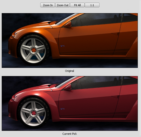

预览区域
预览区域显示原始图像和将应用于活动层的当前调整值。此技术使您能够确切看到将进行哪些颜色更改,而无需记住该图像在颜色调整之前的外观。此窗口区域还使您能够缩放和平移到关注区域中;所有预览图标都会更新以显示当前查看区域。
调整区域
调整类型:
选择要在图像中调整的内容
Add hue to Gray Scale Areas
调整颜色缩略图
