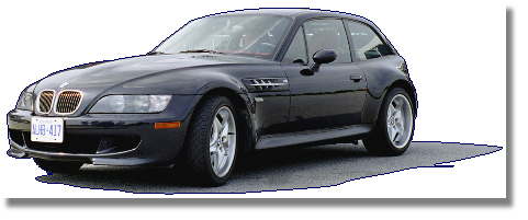

从图像中移除背景
从汽车的图像中移除背景。
此“操作步骤”使用“bmw.wire”文件作为示例。此文件包含一辆汽车的一个图像和用于移除背景的几条曲线。

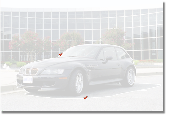

  4. 选择“Paint”>“Shape”>“Make Mask Shape”,以选择“Make Mask Shape”工具并打开“Shape Edit”窗口。
  5. 将“Fill”值更改为“Inside”
  6. 单击全部两条曲线。
    每条曲线都应变为以白色亮显,且其上有一个复选标记。

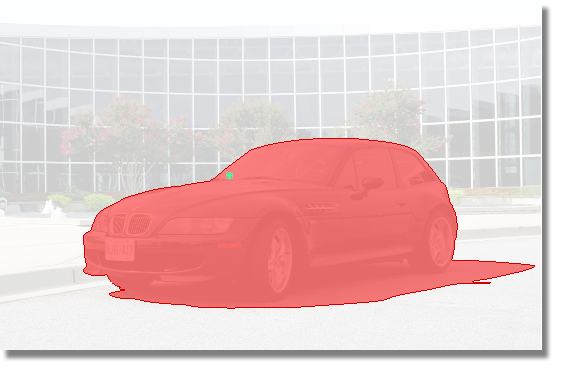

  7. 单击“Accept”,使用亮显的曲线创建一个遮罩。
    遮罩的区域以红色显示。

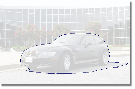

  8. 选择“Pick”>“Nothing” 以清除选择。
  9. 在“Canvas Layer Editor”窗口中,单击“bmw”层。
    其关联的遮罩层会在编辑器的底部以淡紫色亮显。
    这种情况下,对于“bmw”层仅存在一个遮罩层:“MaskShape-#”(其中 # 是一个编号)。
    “bmw”是一个图像层(由“image layer”指示),而“MaskShape-#”是一个形状遮罩层(由“shape mask”指示)。
    图像层包含绘画(这种情况下,是一个导入的图像)。形状遮罩层包含形状并保护图像层的区域。
  10. 单击“MaskShape-#”层的“open eye”图标。
    此图标变为一个“closed eye”,以指示遮罩显示颜色被隐藏。
    请注意遮罩的区域不再以红色指示。但是,这些区域仍被遮罩。是否选择以红色显示遮罩区域取决于具体的情形和您自己的个人喜好。
  11. 在“Canvas Layer Editor”窗口中,双击“bmw”层的“layer opacity”值,键入 1 并按 键 (Windows) 或 键 (Mac)。
  12. 确保“bmw”层处于激活状态。该层应以紫色亮显。如果不是,请单击它。
  13. 在“Canvas Layer Editor”中,单击“erase layer”按钮,或者选择“Edit”>“Clear layer”以擦除所有未遮罩的区域。
