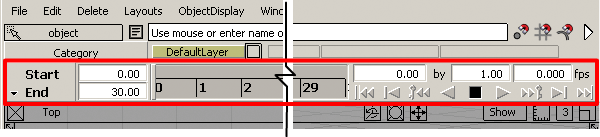

在设置动画之前,先显示时间滑块(“Animation”
“Show”
“Toggle Time Slider”):
此示例显示打开箱子的关键帧动画的基本原理。
