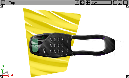

Alias 中有两种类型的图像平面:动画图像平面和画布平面。使用这两种类型的图像平面,都可将图像文件加载到视图中。此图像可以显示在视图中,也可以显示在从视图的相机渲染的图像中(在三维对象的前面或后面)。但是,动画图像平面和画布平面之间存在着重要的区别。
注:
可以轻松地将动画图像平面转化为画布平面,反之亦然。
请参见在动画图像平面与画布图像平面之间相互转化
使用画布平面,可以直接在视图中绘制草图。每个画布平面均包含一个或多个画布层。不管通过什么方式,都不能为画布平面设置动画。通常使用画布平面创建概念设计草图,将其用作建模参考,或用作注释模型或点云数据的参考。
请参见图像层简介
使用动画图像平面,可将一系列图像文件(即一个动画)加载到视图中。还可以使用其他方式设置动画图像平面的动画(例如,为其“Image Plane Properties”设置关键帧)。此外,可以将多个动画图像平面加载到一个视图中。通常将动画图像平面用作渲染的静态背景或动画背景,或用作建模或设置动画的参考。
