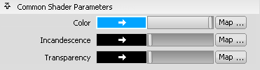

为参数创建关键帧
  1. 按住 键并单击您要设置动画的参数的名称(例如“Color”)。该参数名称将变为亮显。
  2. 转到您要为其创建参数关键帧的动画的帧。
  3. 调整该帧的参数设置或值。

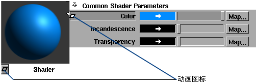

  4. 使用鼠标右键单击控制窗口的标题栏中的“Key”按钮。在参数名称旁边的控制窗口中以及在“Multi-lister”样例中,将出现一个白色平行四边形或菱形图标。这些动画图标表明已设置了参数的动画。
  5. 再次按住 键并单击该参数名称将其取消选中。
在“Multi-lister”中回放已设置动画的环境、材质球、纹理或灯光
在“Multi-lister”中单击并按住环境、材质球、纹理或灯光样例的左下角处的动画图标。
