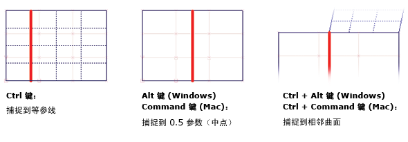

沿等参曲线修剪
在等参线处分割曲面不需要使用 CoS。使用“Object Edit”“Attach”“Detach”,单击一条边或现有的等参线,然后将标注定位到需要分割曲面的位置。可以使用“Object Edit”“Patch Precision”工具显示更多等参线(等参曲线)。使用 Alt+Ctrl 组合键 (Windows) 或 Command+Ctrl 组合键 (Mac) 可以在等参线或中点上精确地捕捉标注。
