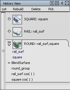

单击菜单栏中的 图标,以打开历史视图窗口。可以使用历史视图查看、重新调用、选择、挂起和删除历史。

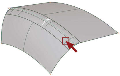

使用“Object Edit” “Query Edit”(也可以从“Marking Menus”访问),您可以快速编辑带有历史记录的曲线或曲面。只需单击目标对象即可自动返回到创建该历史时所使用的工具。
