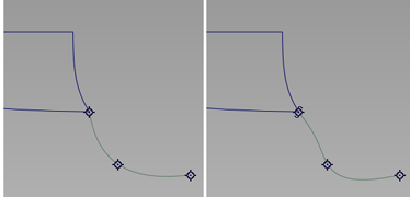

Auto Align at Surface Corners
当该选项处于启用状态时(默认),与曲面(或修剪曲面)的倒角对齐的过渡曲线将自动与某个边(或修剪边)的切线连续性对齐。
“Auto Align at Surface Corner”设置为“OFF”(左)和“ON”(右)。
