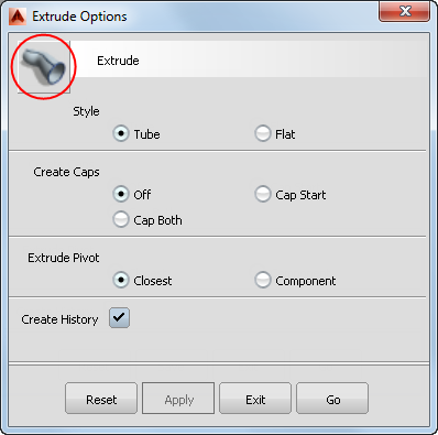

将自定义工具拖动到工具架上
  1. 双击工具箱上的工具图标并设置其选项。
  2. 使用鼠标中键将该选项窗口中的图标拖动到工具架上。
    注:
    该选项窗口中的图标代表该工具的一个使用当前设置的副本。
