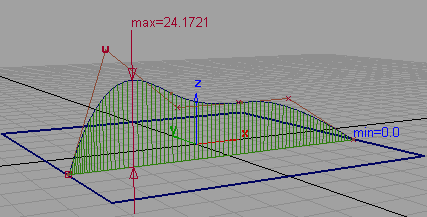

“Control Panel”>“Show deviations”
测量扫描数据与曲面的偏差。
使用此工具,可以创建和更改偏差梳。它还显示曲线和曲面或网格和曲面之间的最小偏差、最大偏差以及平均偏差。
注:
只有选择了曲线(或网格)和曲面并且在“Control Panel”的“Display”部分启用了“Deviation”时,才能看到偏差梳显示。
此工具是“Locators”>“Deviation”>“Curve to Surface”“Locators”>“Deviation”>“Mesh to Surface”的组合,但还提供其他选项。
选中或取消选中“Modeling”面板的“Display”选项部分中的“Deviation”按钮,可以快速显示或隐藏偏差梳。隐藏偏差梳时,可以降低屏幕的混乱程度,并能提高交互性能。若要再次显示偏差梳,不必再次设置偏差。
注:
如果选择了曲面和网格,则“Show deviation”工具将仅显示最小偏差和最大偏差。
偏差选项
单击“Show deviations”图标时,“Deviation”选项将显示在“Modeling Panel”中。
拾取曲线或曲面以启用“Deviation”选项。仅修改具有拾取的曲线或曲面的偏差梳。
Min、Max 和 Mean
单击复选框可打开或关闭“Minimum”、“Maximum”和“Mean”偏差标注。
Scale
应用到偏差梳凸起的比例。若要获取大于滑块给定的比例,请在相邻的文本字段中键入值。
Min/Max Threshold
仅显示大于“Min.Threshold”值并且小于“Max.Threshold”值的偏差。将对“Min”、“Max”以及“Mean”标注进行相应调整。
使用这些值从扫描/断面数据中删除“异常点”,或亮显特定范围的值。
Precision
用于“Min”、“Max”以及“Mean”值的小数位数。默认值为 4。
