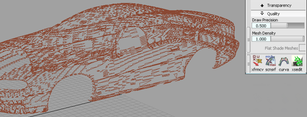

本部分介绍如何降低网格显示密度以加快响应,以及如何调整显示透明度。
默认情况下,该滑块设置为 1.0(此时将绘制所有三角形)。密度设置既适用于着色显示模式,也适用于线框模式。
您也许需要在打开模型之前将“Mesh Density”调整为较小的值。

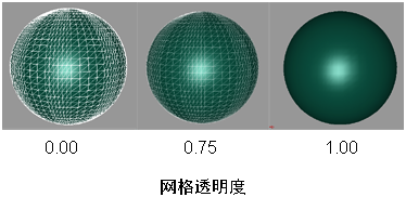

在“Control Panel”的“Transparency”部分中,调整“Meshes”滑块可控制网格线框的透明度级别。透明度 0.0 表示网格完全不透明。透明度 1.0 表示网格完全透明(即不可见)。
该功能在着色显示模式下显示网格时非常有用。(请参见“对网格进行着色显示”)。
默认情况下,该滑块的设置为 0.0。透明度设置既适用于着色显示模式,也适用于线框模式。
