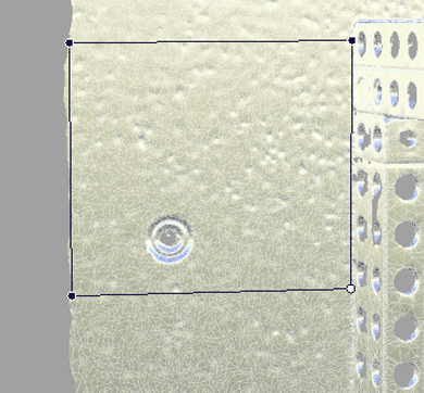

  4. 使用鼠标左键单击以放置用于定义要进行平滑处理的区域的点。创建一个区域至少需要三个点。
    注:
    若要修改点的位置,请单击并拖动该点。若要在某处添加新点,请在任意两点之间的线上单击。
    注:
    若要完成该区域的创建,必须保持视图不变。如果修改了视图,则多段线区域也将消失。
  5. 单击“Select”按钮。
    所选三角形将以蓝色亮显。

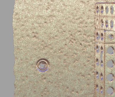

  6. 反复单击“Smooth”按钮,直到获得所需的平滑度。
    每次迭代后,网格都将更新。
