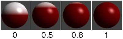

Threshold
确定将保持雪不脱落的最大斜度。有效/滑块范围是 0(从水平起 90 度)到 1(从水平起 0 度)。默认值为 0.5(从水平起 45 度)。

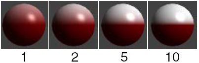

Depth_decay
雪颜色过渡到曲面颜色中的速率。滑块范围是 0 到 10。默认值是 5。

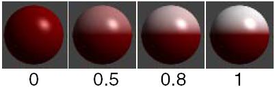

Thickness
雪的视觉深度。厚度控制雪的不透明度(雪越深,越不透明)。有效/滑块范围是 0(透明)到 1(不透明)。默认值为 1。
