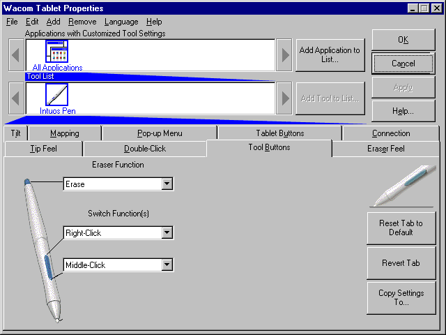

在 Windows 系统上自定义手写笔按钮
  1. 单击 Windows 的“开始”按钮,选择“开始”>“程序”>“Wacom Tablet”>“Wacom Tablet”,打开“Wacom Tablet Properties”窗口。
  2. 单击“Tool Buttons”选项卡。
  3. 将“Switch Function(s)”设置为“Right-Click”和“Middle-Click”
  4. 单击“OK”关闭“Wacom Tablet Properties”窗口。
