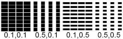

Uwidth、Vwidth
U 和 V 参数化方向上栅格线的宽度。有效范围为 0 到 1。滑块范围是 0 到 0.5。默认值是 0.1。

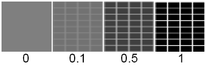

Contrast
“Line Color”和“Filler Color”之间的对比度。有效/滑块范围是 0(将这两种颜色平均到整个纹理上)到 1。默认值为 1。
