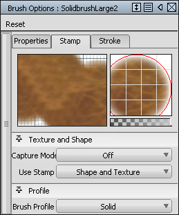

  4. 打开“Brush Options”窗口并选择“Stamp”选项卡。从“Capture Mode”弹出菜单中选择“Shape and Texture”选项。
    也可以使用“Paint Panel”中的“Brush Stamp Options”
  5. 画笔光标将发生变化且提示行提示您选择纹理区域。请注意,如果需要,您可以使用标准修改键 R 更改半径。在画布上单击时,会从当前图像层抓取纹理并加载到画笔笔迹点中。请注意在“Brush Options”窗口中该工具的图标、画笔笔迹点和画笔笔迹预览是如何刷新的。
