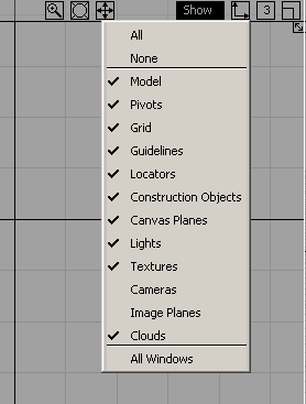

在每个窗口中显示或隐藏不同项(几何体、灯光和栅格等)。
这是更改单个窗口中项的可见性的最简单快速的方式。
此时将显示一个菜单。
按住
键可在不关闭菜单的情况下切换若干项。在菜单外面单击鼠标将其关闭。
此方法适用于当前窗口或所有窗口。
如果所选的项类型当前可见,设置将会生效。如果项在对象级别已禁用(例如,通过使用某个“ObjectDisplay”菜单项),则无论在“Show”选项框中如何选择,项都会保持禁用状态。
“WindowDisplay”>“Toggles”菜单中仍提供各种工具,用于简化将不同显示开关添加到工具架的操作。
通过“Animation”>“Show”菜单,可以切换动画项(如骨骼和 IK 控制柄)。
