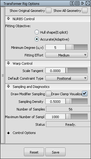

  1. 查看是否已正确设置装备。
    • 查看目标曲面是否使用虚线绘制:该工具通过该方式说明出现计算错误。
    • 第一个设置可能不是最适合的设置:尝试修改装备并重新计算,然后查看效果是否已改善。
  2. 尝试使用当前所选“Fitting Method”中的选项。
    • 提高选项值往往会提高结果精确度,但也需要更长计算时间。
  3. 尝试其他“Fitting Method”
    每种情况都不相同,完全取决于几何体和设计意图。随着使用该工具的经验积累,您将会更准确地判断哪种方法最适合。

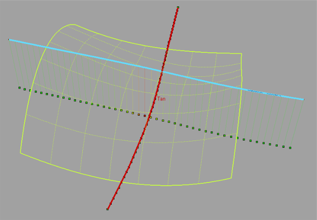

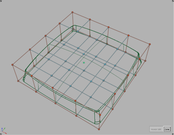

  4. “Draw Correspondence”提供可视反馈,说明装备中是否因修改器和约束相互干扰而发生冲突。不存在冲突的可视显现为绿色,并逐渐从绿色变为黄色、进而变为红色以显示冲突区域。当形状修改行为不规范时,这是一个非常有效的诊断工具。
    在下图中,修改器与约束相交。请注意,在靠近交点的位置,可视显现从绿色变为黄色、进而变为红色,指示存在冲突。

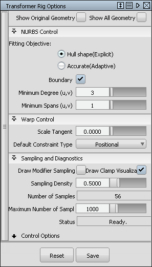

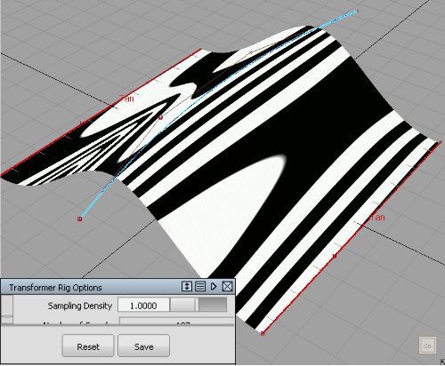

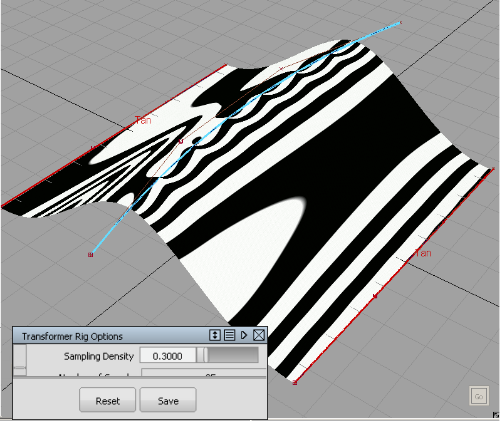

  5. “Sampling Density”字段控制质量和速度。较小值会提高更新速度,但可能导致质量问题。使用较大值时形状修改的结果更可靠,但会增加更新时间。下图显示在取样密度过低时出现瑕疵的情况,并显示如何通过提高采样率来避免这些瑕疵。
  6. 多种因素可能会导致出现不需要的形状瑕疵。上文已探讨了这些原因,其中可能包括 NURBS 拟合不适当、采样密度较低以及约束、修改器和提示之间存在冲突。若要排除不适当的 NURBS 拟合,可尝试切换“Mesh Output”并查看是否影响瑕疵。若要排除采样密度问题,可尝试提高采样密度设置。

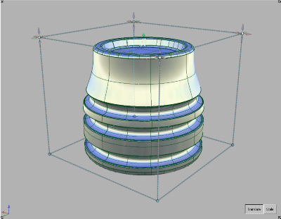

  7. 设置“Lattice Rig”后,可以将装备部分或全部锁定。
