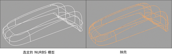

CAD - 通常,建议在将数据导出到 CAD 前先缝合数据(根据目标 CAD 应用程序或所选文件格式,可能会有所不同)。
在此过程中,需缝合数据以生成壳。然后在仅选中壳的情况下,选择“File”“Export”“Active As”。通过选项对话框可以选择不同的文件格式,以及基于选定格式的相应选项设置。
“Surface Edit”“Stitch”“Shell Stitch”
基于一组曲面创建称为壳的特殊对象,以便为导出到 CAD 包或 STL 做准备。
壳中的间隙以黄色亮显(如果未选择壳,则以粉红色显示)。这些间隙通常是由于原始 NURBS 模型中的间隙导致的。通过取消选中“Stitch”工具中的“Use Construction Options”可以设置用户定义的缝合公差,以尝试处理这些间隙。有时,NURBS 几何体本身也需要修复。
