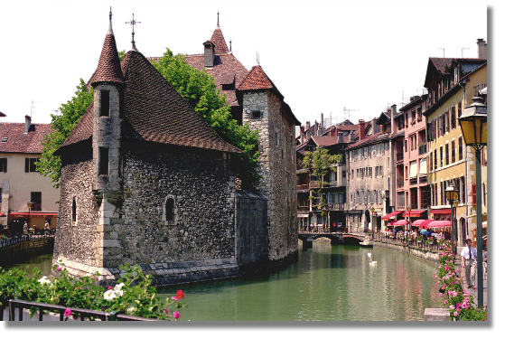

此“操作步骤”使用在课件文件夹中提供的文件 annecy.tif
首先,您将选择天空并从图像移除它。
选择天空并移除它

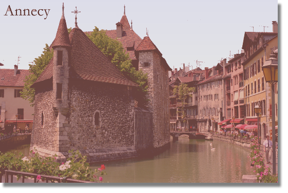

  2. 单击天空以选择它。
    天空看起来没有改变,但图像的剩余部分变为粉红色。
    粉红色指示未选中的区域。(未选中的区域也称为遮罩的区域。)
    不是粉红色的区域是选中的区域(或未遮罩的区域)。
    现在您仅可以修改(例如,绘画、擦除、复制等等)选中的区域。
    您无法修改粉红色(遮罩的)区域。
  3. 在“Paint”面板中的“Magic Wand Options”下,更改“Tolerance”以查看选择内容如何改变。
    例如,将其设置为“100”、“120”、“130”,并最终设置为“20”
    请注意左上角中的文本未被选中(即,它显示为粉红色)。

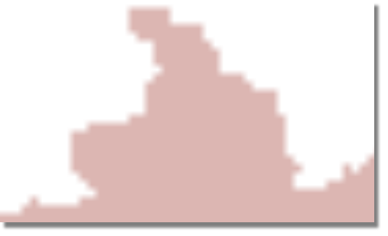

  10. 缩放并平移您的视图,直到您放大到非常接近粉红色区域的边为止。
    请注意遮罩的区域的边非常陡峭并呈锯齿状。
    我们可以直接对遮罩层所做的另一个修改是模糊它,使遮罩区域的边平滑。
  11. 选择“Paint Edit”>“Layer Effect”>“Blur Layer” 以模糊“Selection”层。
    现在遮罩区域的边要平滑得多。

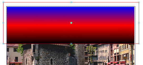

为背景创建具有纹理填充的形状
下一步,将使用具有纹理填充的形状为图像创建一个新天空。

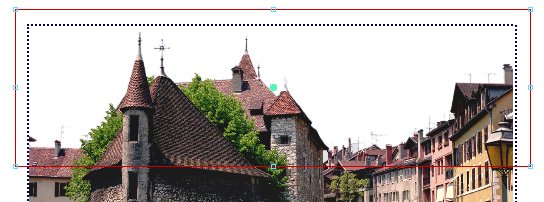

  1. 选择“Curves”>“Keypoint Curve Toolbox”,并在工具箱中选择“Keypoint Curve Tools”>“Rectangle”
    利用此工具您可以使用 Alias 曲线创建一个矩形。

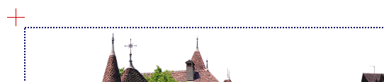

  2. 仅单击图像左上角的外部,设置矩形的第一个角点。
  3. 单击矩形的相对的角点,使矩形围绕整个天空区域。
  4. 选择“Pick”>“Nothing” 以清除选择。
  5. 选择“Paint”>“Shape”>“Make Image Shape”
    通过此工具您可以使用 Alias 曲线创建具有填充和(或)轮廓的形状。
    请注意“Paint”控制面板现在显示“Shape Outline”选项和“Shape Fill”选项。
  6. 单击矩形以选择它。
    它上面应该出现一个复选标记。
  7. 在“Paint Panel”中,应该在“Shape Outline”选项下禁用“Visibility”,而在“Shape Fill”选项下启用它,这样,该形状将有填充但没有轮廓。
  8. 在“Paint”面板的“Shape Fill”选项下,单击“RGB Color”旁边的“Map”按钮以打开“Shape Texture”窗口。
    这样您可以为该形状的填充选择一个纹理。

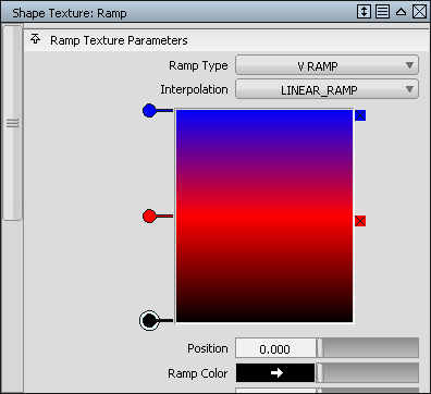

  9. 在“Shape Texture”窗口中,单击“Ramp”以选择渐变纹理并打开“Shape Texture: Ramp”窗口。
    此窗口包含可以自定义渐变纹理的参数。稍后将在教程中进行此操作。
  10. 关闭“Shape Texture: Ramp”窗口。
  11. 单击“Accept”创建形状。
    此时会在“Canvas Layer Editor”中创建一个称为“Shape-#”的形状层,且该形状层包含新形状。
  12. 选择“ObjectDisplay”>“Invisible” 以隐藏矩形。

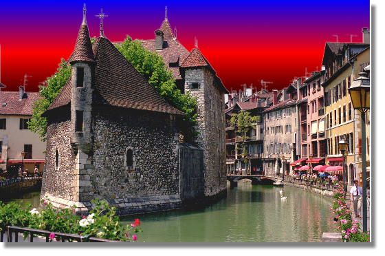

编辑天空
下一步,将该形状移动到该图像的后面并修改该渐变纹理,这样它看起来更像一个实际的天空。

  7. 在“Paint Panel”的“Shape Fill”选项下,单击“RGB Color”下的“Map”按钮旁边的“red arrow”,以打开“Shape Texture: Ramp”窗口。
  8. 单击在渐变颜色右侧有一个 X 的红色方形以将此颜色从该纹理中移除。
    请注意该形状的填充如何变化。
    渐变颜色右下角处的黑色控制柄会以白色亮显,指明它是一个活动控制柄。
  9. 向右拖动“Ramp Color”滑块以将其颜色变为白色。
    请注意该形状的填充如何变化。

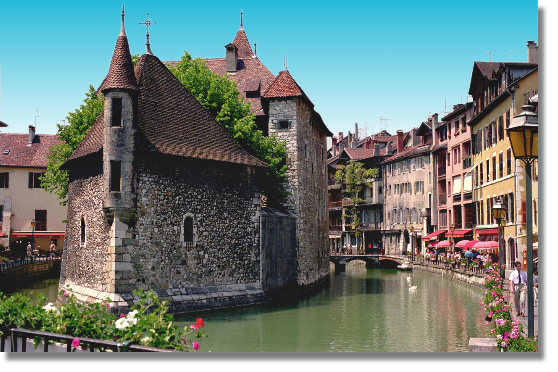

  10. 单击渐变颜色左上角处的蓝色控制柄,使其变为以白色亮显。
  11. 单击“Ramp Color” 以打开“Color Editor”
  12. 选择天蓝色。
