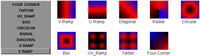

Ramp Type
控制颜色渐变的方向。默认设置为“V RAMP”

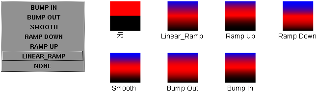

Interpolation
控制渐变中的颜色是如何过渡的。默认设置为“LINEAR_RAMP”

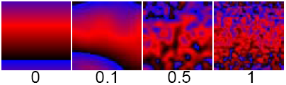

Uwave、Vwave
控制 U 和 V 方向上纹理的正弦波偏移的振幅。增加“Uwave”或“Vwave”值会使纹理看起来波浪增多。滑块范围是 0(无波浪)到 1。默认值是 0。
提示:
若要增加纹理中的波浪数,请增加“Urepeat”或“Vrepeat”值。

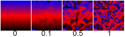

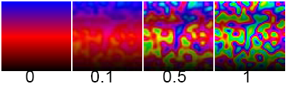

Noise
二维噪波在 U 和 V 方向上偏移纹理的数量。如果该纹理重复(“Urepeat”值或“Vrepeat”值大于 1),则该噪波将不会重复。即,该纹理的每个对象副本将是唯一的。滑块范围是 0(无噪波)到 1。默认值是 0。
Noise Freq.
控制噪波是如何成为精细粒状的(如果“Noise”值不为零)。滑块范围是 0 到 1。默认值是 0.5。

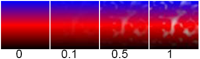

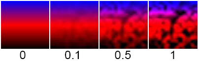

HSV Color Noise、Value Noise
“HSV Color Noise”参数允许您使用影响纹理颜色的色调、饱和度和明度的三个单独的二维噪波来调整该颜色。如果将“Ramp”纹理映射到单通道参数(例如,“Bump”),则“Value Noise”参数(“Val Noise”和“Noise Freq.”)会替换“HSV Color Noise”参数。
Noise Hue
偏移颜色色调(使颜色斑驳)。滑块范围是 0 到 1。默认值是 0。
Sat(饱和度)
使用“白度”偏移颜色饱和度(创建一个风化的样子)。滑块范围是 0 到 1。默认值是 0。
Val(值)
使用“黑度”偏移颜色明度。滑块范围是 0 到 1。默认值是 0。

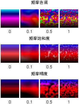

Freq. Hue、Sat(饱和度)和 Val(明度)
控制色调、饱和度和明度噪波的粒度。对于每个非零“Freq.”值,会涉及附加的计算,这会使渲染的速度变慢。滑块范围是 0 到 1。默认值是 0.5。
