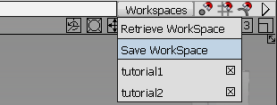

  2. 从提示行右侧的“Workspaces”菜单中选择“Save WorkSpace”
  3. 在“File name”字段中键入文件的名称,然后单击“Save”
    工作空间将保存在 UserPrefs2014 文件夹下的默认位置。工作空间名称显示在“Workspaces”菜单的底部

    • 从“Workspaces”菜单中选择工作空间
    • 从“Workspaces”菜单中选择“Retrieve WorkSpace”,选择工作空间配置文件,然后单击“Open”
    检索到的工作空间的名称将显示在“Workspaces”菜单按钮上。
