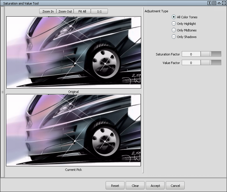

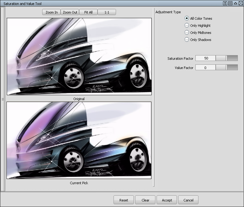

  3. 确保将“Adjustment Type”设置为“All Color Tones”
  4. 通过增加“Saturation Factor”提高所有颜色色调的饱和度,直到底部图像达到正确的效果。
  5. 单击“Accept”按钮。

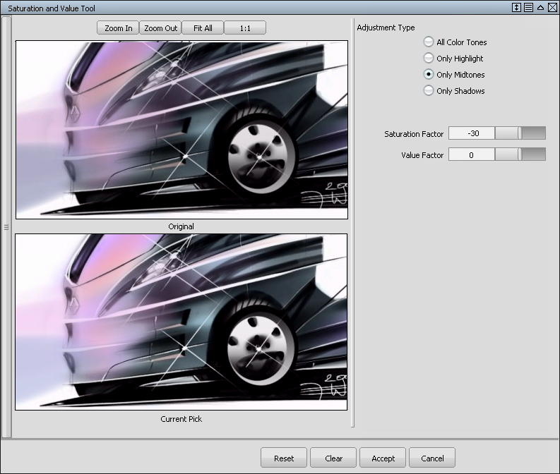

  7. 放大并平移到图像中具有中间色调颜色的区域(使用“Saturation and Value”窗口顶部的按钮)。

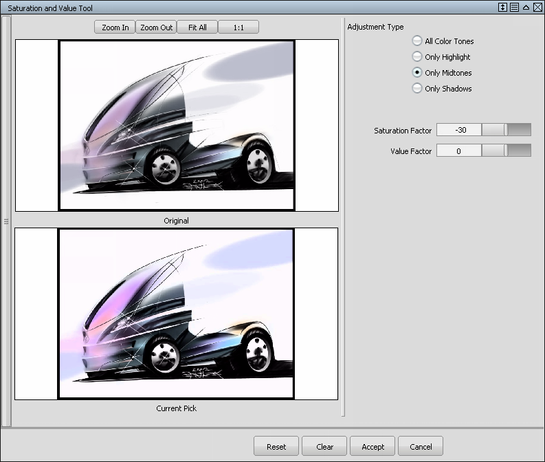

  8. 通过将“Adjustment Type”更改为“Only Midtones”并减小“Saturation Factor”,仅降低中间色调颜色的饱和度,直到底部图像达到正确的效果。(您还可以通过减小“Value Factor”使中间色调变亮。)
  9. 缩小到原来的尺寸以便在底部图像中查看更改的总体效果。
