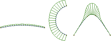

考虑下列断面线:
左侧的形状的曲率较低。中间的形状的曲率较高。右侧的形状的曲率有两种变化。
在曲率开始增大的点上,您可能希望将大型区域拆分为低曲率和高曲率的区域。
低曲率
在低曲率的区域中,不需要用很多的 CV 来描述形状,所以,可以使用单跨距和一条阶数较低的曲线。对这些区域分割曲面后,可以获得较简单的几何体。
高曲率
在高曲率的区域中,需要使用较多的 CV 来更准确地描述形状。在这些区域中分割曲面后,可以获得高阶曲面或多个跨距,以获得更多的 CV。

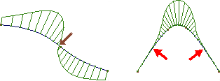

曲率的变化
有时可能需要在曲率改变方向(这称为反曲率。如下面的左图所示)的位置以及曲率开始改变(如下面的右图所示)的位置拆分形状。

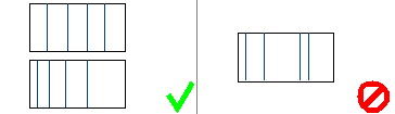

CV 分布
在任何情况中,拆分模型均需充分利用 CV。这意味着您应该创造条件,以便没有任何 CV 会“工作过量”(对曲线或曲面的形状影响过大),并且 CV 平滑地分布。如果满足这两个条件,就可以更容易地保持形状和连续性。

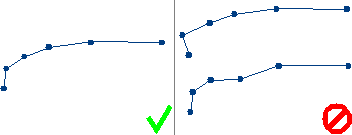

理想的 CV 分布与不理想的 CV 分布
理想的分布:
  • 在高曲率的区域内放置较多 CV。
  • 外壳线之间的间距均匀或平滑地变化。
  • 外壳线上的方向变化一致,没有锯齿、W 形状或明显的峰值。
