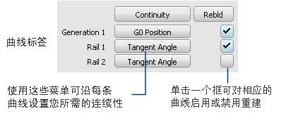

指定方形曲面或轨道曲面的连续性
在用于创建曲面的工具的选项窗口中,使用形状曲线和轨道曲线名称旁边的弹出菜单,可选择沿着该边的曲面应和其相邻区域保持哪一种级别的连续性。

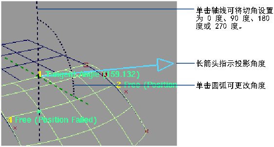

设置沿着某边的手动切角
  1. 在选项窗口中,将边的连续性设置为“Tangent Angle”
  2. 使用切角操纵器设置角度。
如何使用切角操纵器?
