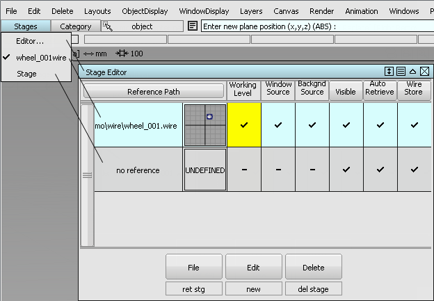

与 Rhino 不同,您可以在一个 Alias 会话中打开多个文件。打开多个文件时,这些文件称为“后台文件”。后台文件对于在不同文件之间复制或比较数据非常有用。
创建文件时,Alias 通常会询问是否删除以前打开或创建的文件。回答“Yes”将删除以前打开或创建的文件,并在会话中创建唯一的文件。回答“No”将保留以前打开或创建的文件,并创建一个新的后台文件。
若要在不同后台文件之间切换,请在下拉菜单中选择后台文件名称或在“Stage Editor”中更改“Working Level”。
要在不同后台文件之间切换和更改建模窗口源,请隐藏其他后台文件,并在按住 Ctrl 键的同时在下拉菜单或“Stage Editor”中选择后台文件名称。

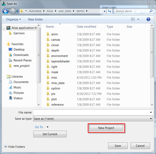

第一次保存文件时,选择“File”
“Save”会打开一个对话框,要求输入文件名。以后再选择“File”
“Save”时,将覆盖此文件。要不覆盖文件或者以新名称保存文件,请使用“File”
>“Save As”。

为了保持数据的有序性,请针对每个项目创建一个新项目。这样有助于管理项目以及与项目相关的所有文件。
