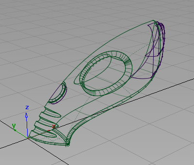

镜像这些曲面。
最后,镜像所有曲面,以创建最终设计。

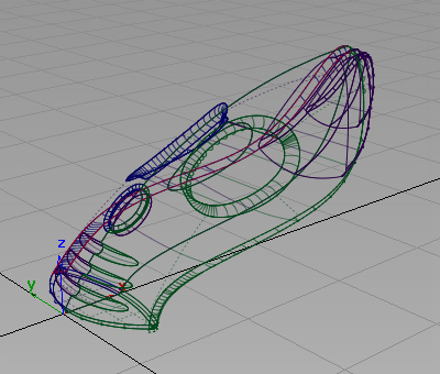

  1. 选择“Layouts”>“Perspective” 或按 F8 热键切换到透视视图。

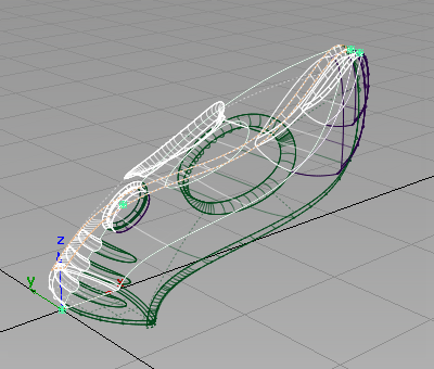

  2. 选择“Pick”>“Object”,并拖动一个拾取框,框住所有曲面以将其选中。
  3. 选择“Edit”>“Duplicate”>“Mirror” 以打开镜像工具选项框。
  4. 选择 XZ 作为“Mirror Across”平面,然后单击“Go”
    已对真空吸尘器曲面进行了镜像操作,现已能够查看整个设计。

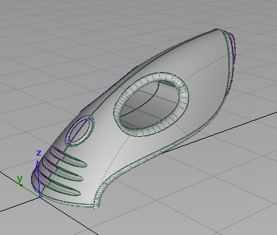

  5. 选择“Pick”>“Nothing” 以取消选择镜像曲面。

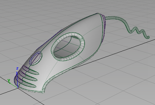

  6. 使用“Diagnostic shade”查看完成的模型。
可选:创建电源电缆
如果时间充裕,您可以使用拉伸曲面创建电源电缆,操作方法与游戏杆教程中的操作相同。所需曲线已经以模板的形式提供,位于教程文件的“curves”层上。
