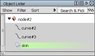

可以将曲线或曲面成组以形成新节点,还可以为新节点指定名称并作为一个对象选择。可以用与 ICEM 中将曲线段成组为曲线相同的方式使用该功能。主要区别在于组可以包含不同的图元。
与 ICEM 一样,Alias 不创建部件,而是可以使用“Edit”“Group”工具模拟零件的结构
若要选择组中的图元,请使用“Pick”“Component”,或者“Edit”“Ungroup”返回到独立图元。
