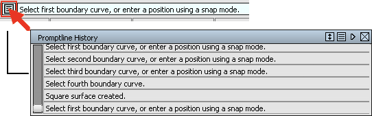

若要查看先前的提示消息,可以单击提示行左侧的文本符号,打开“Prompt Line History”。这可以帮助您了解工具操作失败的原因,或回顾工具要求的输入顺序。
提示行总是要求输入工具所需要的输入类型,如曲线或矢量。此方式替代了 ICEM 中的选择窗口式工作流。
