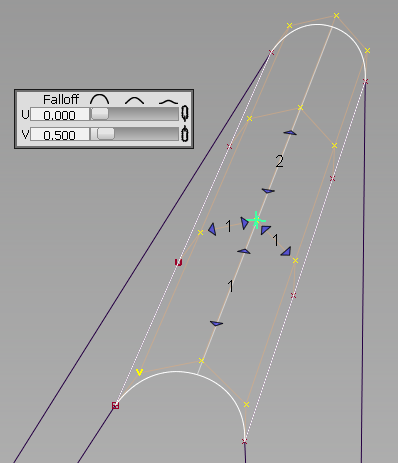

ICEM 中的“All”功能
ICEM 中的“All”功能在“Transform CV”中提供,只需将“Transform”选项设置为“Prop Mod”即可启用该功能。
“Falloff”值通常设置为 0、0.5 或 1,与 ICEM 中用以控制其他 CV 如何随主 CV 移动的原则类似。使用箭头键或按住“Shift”键可选择将随主 CV 移动的其他 CV。
将“Transform”设置为“Move”时,左侧的“Mode”弹出菜单将涵盖 ICEM 中的“XYZ”以及“Tangent”、“Offset”和“Normal”选项的功能。
