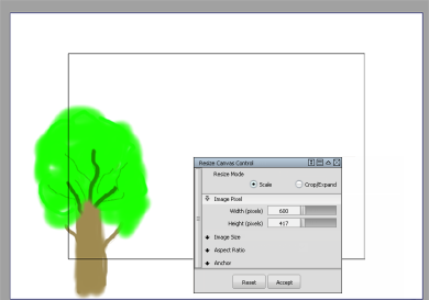

  1. 在“Construction Plane Editor”“Windows”>“Editors”>“Construction Plane Editor”)中,或从窗口标题栏上的列表器中,单击要缩放的画布。
  2. 选择“Canvas”>“Resize Canvas” 打开控制窗口。
  3. 将“Resize Mode”设置为“Scale”
  4. 如果您不希望保持纵横比(宽高比),请禁用“Lock Aspect Ratio”
  5. 请更改下列任一值:
    • 以像素为单位的“Width”和/或“Height”
    • 以实际单位(英寸或厘米)表示的“Width”和/或“Height”
    • 每英寸/厘米的像素数(分辨率)

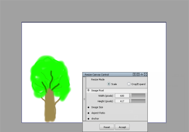

    黑色轮廓显示已调整大小的画布的边将位于何处。
  6. 单击“Accept”按钮。
    此时会显示确认框,警告您无法撤消调整大小操作。
  7. 在确认框中单击“OK”
    画布的缩放基于中心点进行。还将缩放图像层的内容,使其符合新画布的大小。
