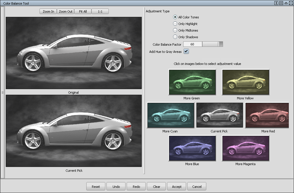

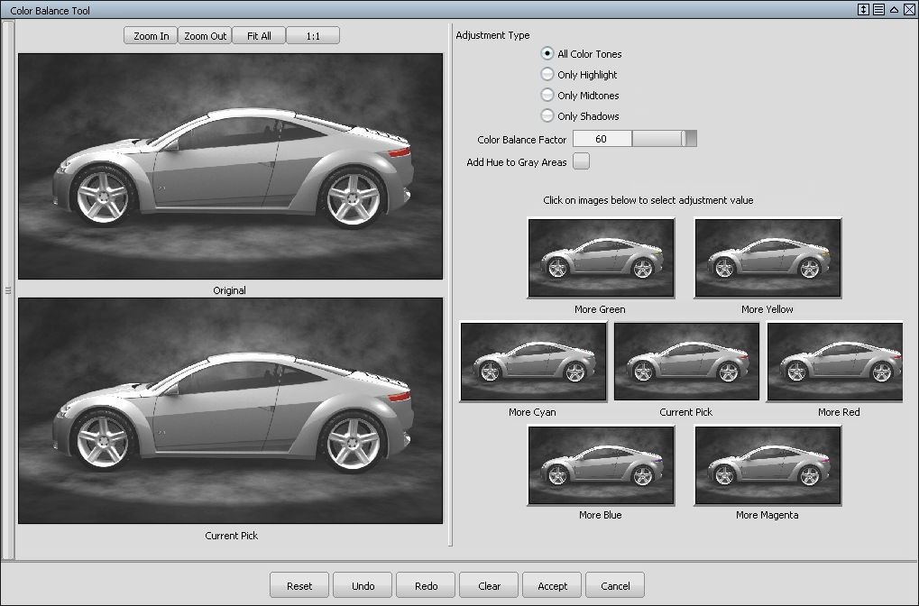

  1. 有时您需要向图像的灰色区域中添加颜色。首先,加载要修改的图像。默认情况下,“Add Hue to Gray Scale Areas”选项处于禁用状态。
  2. 启用“Add Hue to Gray Scale Areas”并调整颜色平衡系数。

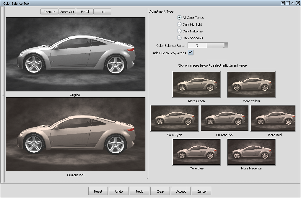

  3. 单击缩略图图标以调整颜色平衡。在此示例中,我们向整体图像(车尾指挥灯除外,它已受到形状遮罩层的保护)添加了少量的红色和黄色。
  4. 尽管效果很好,但合金车轮仍被染色。取消该操作,并创建另一个形状遮罩层来保护车轮和轮胎。重新对汽车染色。
