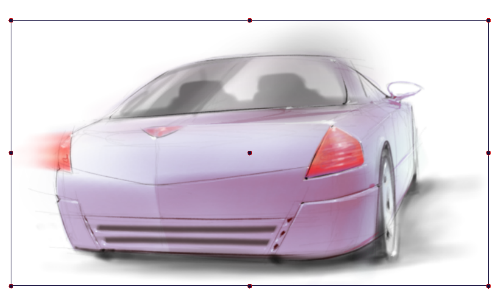

  2. 选择“Paint Edit”>“Deform Image Layer”。活动图像层将显示类似下面的操纵器控制柄。
    此工具的当前设置:

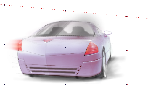

  3. 使用鼠标右键拾取和移动右上角控制柄。(动作 = 未约束的倒角变形)

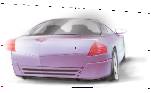

  4. 使用鼠标右键选择并移动中间靠右的控制柄使图像更宽。(动作 = 未约束的边变形)

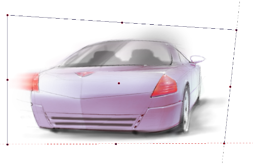

  5. 使用鼠标右键选择和移动左上角控制柄。(动作 = 未约束的倒角变形)

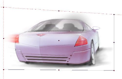

  6. 选择右角控制柄并使用鼠标中键移动它,使图像沿着 2 点透视引导线变得更宽。(动作 = 约束的倒角变形)
  7. 通过在选项窗口中使用垂直和水平偏移控制,您可以使图像的中心变形,即,将图像的中心拉向透视点或将图像的中心推离透视点。在下图中,水平偏移设置为 -0.1290。
