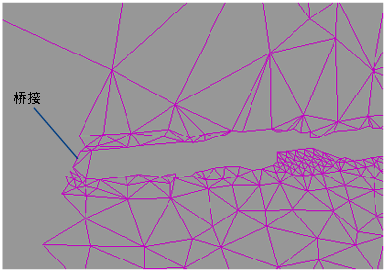

在网格内的间隙之间构建小的“桥”结构,以便可以使用“Mesh”>“Mesh Cleanup”>“Mesh Hole Fill”
填充其余的孔。
在网格中的间隙之间构建桥

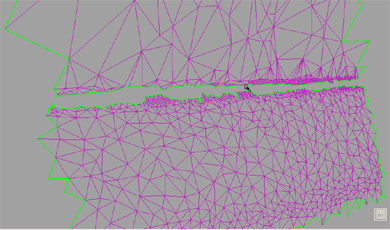

这些网格边界将以绿色亮显。

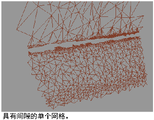

该工具仅适合在单个网格中使用,而不适合在两个单独的网格之间使用。如果有两个网格,请首先使用“Mesh”>“Mesh Partitioning”>“Mesh Merge”
将其合并。

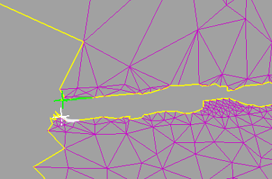

标注指示端点的位置。用于构建桥的边将亮显。
此时将在端点之间构建一个由两个三角形组成的“桥”。
如果还在间隙的另一端构建桥,将生成一个孔,稍后可以使用“Mesh”>“Mesh Cleanup”>“Mesh Hole Fill”
填充该孔。
