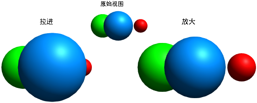

缩放和相机缩放
缩放和相机缩放都会更改您的场景中出现在相机窗口中的所有对象的大小。但是,相机缩放还会更改距离相机较近的对象相对于距离相机较远的对象的大小。缩放会保持您的场景中对象的相对大小。通过相机缩放,可移动相机的物理位置;通过缩放,可更改相机镜头的焦距。

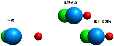

平移和胶片板偏移
平移和更改胶片板偏移值都会更改您的场景中出现在相机窗口中的所有对象的位置。但是,平移还会更改距离相机较近的对象相对于距离相机较远的对象的位置。更改胶片板偏移值会保持您的场景中对象的相对位置。
